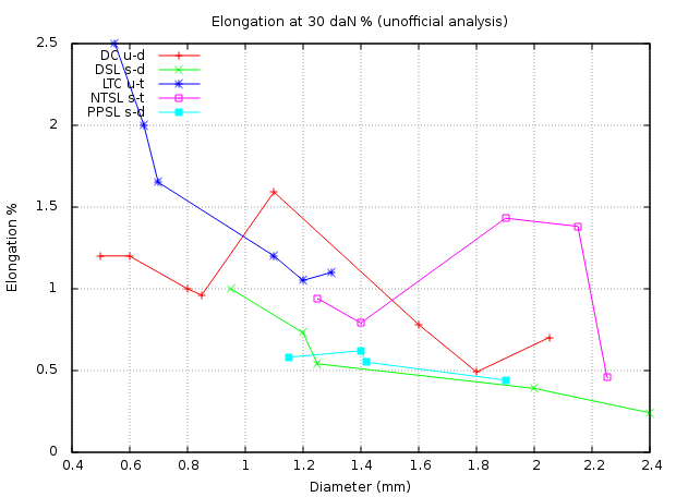

08 Фев 2020
Re: НОРОТ!!!!!
что-то подобное можно посмотреть здесь, http://www.laboratoridenvol.com/info/tech/lines.en.html из графика видно что удлинение сильно зависит от материала и диаметра стропы. еще бывает в каталогах liros пишут.
