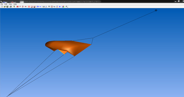

Я заказывал вот по этим выкройкам , ткань болонька(немного дуется , если из парапланерной наверно лучше будет), на лебёдке правда ещё не проверял но метров 50 верёвки держит устойчиво lifter plan 2007b.pdf
, гдето было ещё детальное описание как шить с картинками правда на немецком если найду то добавлю.... во нашёл Lynn Lifter.doc там правда описание 4м2 но выкрайка которую привёл 1м2 а в файлике pdf можно найти длинну строп, но если в детстве змея самодельного запускали с регулировкой проблем не возникнет, у меня мин 30 ушло причём ветер был не постоянный, кстати реально добиться что и без хвоста летает устойчиво. а да может ещё для других целей надо будет другие размеры правда большие очень |
